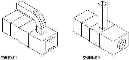

可将设备(称为多视图零件)创建为基于块的零件。多视图零件(如空调机组、电动机控制中心或泵)通常由具有自己的几何特征的一组独特零件组成。造型、尺寸、连接点和特性(如制造商或材质)可能会不同。
例如,燃气空调机组与电空调机组不仅在造型和尺寸方面不同,而且在连接点的位置和接头类型方面也不同。
查看不同的空调机组
