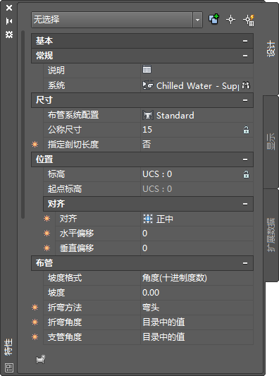

“特性”选项板的“设计”选项卡上的特性,这些特性用于添加管道对象。
“设计”选项卡分为两个类别:“基本”和“高级”。
默认情况下,基本特性显示在“管道特性”选项板上。

| 尺寸 | 操作 | 选择 |
布管系统配置 |
为当前图形中的管道对象选择布管系统配置。 |
标准(默认);从目录创建的选择 |
公称尺寸 |
从当前布管系统配置中指定的范围内选择尺寸。 |
2”(第一次);上次使用的选定值(第一次之后) |

| 放置 | 操作 | 选择 |
标高 |
在当前用户坐标系 (UCS) 的 XY 平面以上或以下指定 Z 值(标高)。 |
0(默认) |

| 对齐 | 操作 | 选择 |
对正 |
调整管道对象的对齐方向。 |
水平偏移 |
指定水平方向上距插入点的位置偏移。 |
0(默认) |
垂直偏移 |
指定垂直方向上距插入点的位置偏移。 |
0(默认) |
| 布管 | 操作 | 选择 |
*坡度格式 |
指定当前的坡度格式。坡度格式影响“坡度”特性(例如,前者可决定后者是显示为分数、小数还是百分比)。 注: 单击
可用的坡度格式:
*坡度 |
指定反映坡度格式的坡度值(早期版本中的坡度) 注: 如果您向管路中添加更多管道零件时修改坡度值,将添加管件以调整坡度。
0(默认) |
*折弯方法 |
选择所需的折弯方法。选择“弯头”或“偏移”。 |
| *折弯方法 锁定 |
防止折弯方法被修改。如果不锁定偏移,则在一种偏移方法被插入到管道管路中后该设置将恢复为弯头。 注: 仅当选择了偏移时才显示。
*弯头角度 |
指定用于约束管道管路中布管的角度。 |
弯头角度会根据在目录内容中定义的值而变化。 |
*弯头角度锁定 |
防止折弯角度被修改。 |
**线段 |
指定软管的布局方法。 |
**半径因数 |
如果在“线段”中选择的是“直线”,则可以指定半径值。 |
*支管角度 |
指定支管中 T 形三通和斜三通受约束的角度(例如,45 或 90 度)。 |
此选择因目录内容中定义的角度而异。例如,如果选择了斜三通,仅显示与选定斜三通有关的布管系统配置的角度。 |
