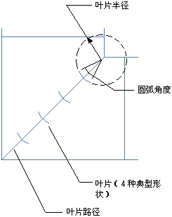

包含导流叶片的斜接弯头俯视图
。若要修改这些设置,请输入 s(设置),并在下表中指定叶片设置:
| 设置 | 说明 |
| 半径 | 叶片的曲率半径 |
| 圆弧角度 | 确定叶片圆弧相对于定义叶片的圆形路径的尺寸;例如,45 度相当于圆形路径的 1/8 |
| 叶片数 | 若要添加到每个管件的叶片的总数量;这些叶片沿叶片路径均匀分布 |
| 镜像当前叶片 | 适用于 T 形三通;围绕指定的直线建立第一组叶片的镜像 ![]() |
| 保留叶片路径 | 在管件上显示叶片路径;指定“否”不显示叶片路径 |
