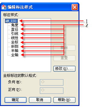

基准标注样式和子样式
与绘图标准关联的标注样式由基准标注样式(图中的 1)和子样式(图中的 2)组成,基准标注样式定义了用于该标准的标注的基本设置,子样式明确定义了用于不同标注类型的样式。在大多数情况下,子样式与基准样式相同。在某些情况下,当需要在标注类型上强制实现某个唯一的特性时,标注样式的默认设置中至少有一个设置不同于基准标注样式。
在更改基准标注样式的设置时,这些更改也将应用于子样式。但是,如果在更改之前子样式的设置与基准标注样式的设置不匹配(例如,如果替代了子样式中的设置),则设置不会应用于该子样式。
AutoCAD Mechanical 在“标注样式”对话框中提供了重置子样式的选项。重置子样式时,通过删除该子样式上用户定义的替代,该子样式与当前基准标注样式保持同步。默认预设替代(被要求强制实现相应标注类型的唯一特性)不会重置。
