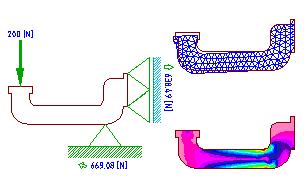

对承受静态载荷的二维对象执行有限元分析。
查找
概要
可以计算给定厚度的平板的平面中的应力和变形,或计算具有各个力和拉伸载荷的横截面中的应力和变形。
