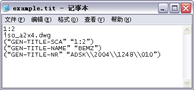

以下示例显示了文件结构。
文件的头两行必须包含下列信息:
余下的行可任意设置,这些行映射标题栏属性到适当的关联文本,例如:
这样一个文本文件可以显示为:
