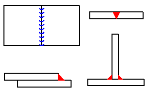

在椭圆、圆、圆弧、直线和多段线上绘制缝焊缝和角焊缝。
查找
概要
可以在前视图和侧视图中绘制角焊缝和单边 V 形对接焊缝。可以输入焊缝宽度,或者使用定点设备来定义它。
