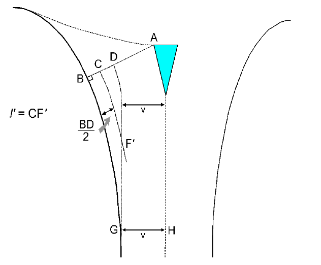

- 有效喇叭形路段长度
有效喇叭形路段长度是下图中的距离 l’。
注: ARCADY 用于分析微型环行交叉口的有效喇叭形路段长度是平均有效喇叭形路段长度,其构建方式和标准环行交叉口相同,但是使用最小进场道路半宽而不是进场道路半宽构建。

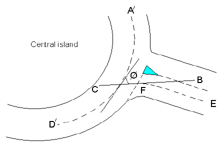

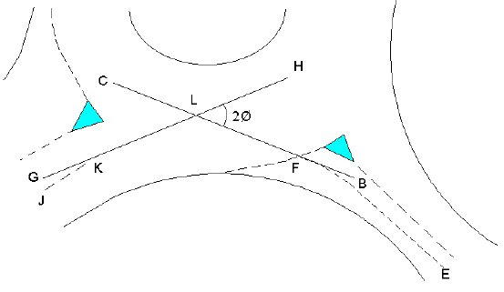

- 入口角度
- 入口角度或冲突角 F (Phi) 是输入流和循环流之间的角度的几何替代值。它采用两种计算方法中的一种,具体取决于中间带环回路径的入口和出口切线是否相交。
当入口和出口切线在环形车道中间带“内部”相交,入口角度是入口切线和交叉点处环形车道中间带的切线之间的角度。
当入口和出口切线在环形车道中间带“外部”相交,入口角度是入口和出口切线之间角度的一半。
