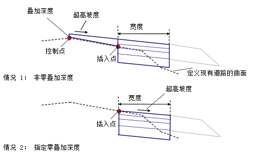

此部件可叠加现有公路的一侧,并使用为外部行车道定义的超高坡度将一条或多条行车道添加到该侧边缘。
如果“叠加深度”非零,那么附着点将位于叠加层顶部的内侧边缘;如果“叠加深度”为零,那么附着点将位于加宽车道完工坡面上的内侧边缘。
注意:除非另有说明,否则所有标注均以米或英尺为单位。除非指明是带有“%”符号的百分比坡度,否则所有坡度均为“水平宽度比垂直高度”格式(例如,4:1)。

将从当前控制路线的路线特性得出外部车道的超高,然后确定“现有曲面”上“控制点偏移”处的高程。
如果给定的“叠加深度”非零,那么将在控制点处应用该叠加深度。叠加层的顶部将沿超高坡度扩展到“插入点偏移”处;将通过在控制点与插入点之间的“现有曲面”上叠合连接,然后在每个端点处添加垂直连接,从而闭合叠加造型。加宽车道将沿超高坡度从叠加曲面边缘向外扩展给定的宽度。
如果“叠加深度”为零,那么加宽车道将从“现有曲面”上的“插入点偏移”处沿超高坡度向外扩展给定的宽度。
铺装层将在每个端点处使用垂直连接来闭合。同时还将从底基层内侧边缘到现有曲面放置一个垂直连接。

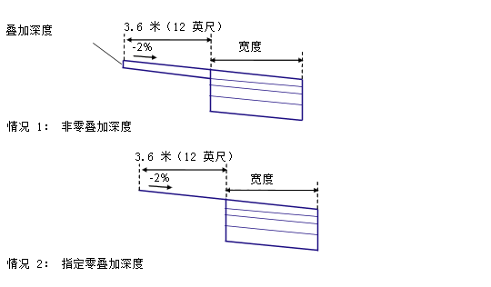

在布局模式中,此部件可以附着到任一便利的点。叠加层将按统一的深度和 3.6 米(或 12 英尺)的宽度来显示,并以 -2% 的坡度扩展。如果“叠加深度”为零,那么叠加将显示为单个连接。加宽车道将从叠加边缘 -2% 的坡度扩展。
在道路建模模式中使用时,造型将被调整到选定的控制点、插入点、超高坡度和现有曲面。
