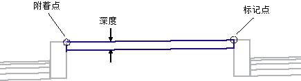

此部件可在两点之间插入抬高固定坡度的中间带连接。
如果尚未标记连接点,请首先使用“标记点”部件。
附着
附着点可以位于中间带完工坡面的任一边缘。标记点必须位于相对的边缘。

默认值
标记点
与附着点相对的中间带边缘上的标记点名称
字符串
深度
中间带端帽的深度。对于未铺装的中间带,此参数可以为零
正数
0.100 米
0.333 英尺

将中间带连接的顶部插入附着点与标记点之间。如果给定非零的“深度”值,则将中间带连接的底部与顶部平行地插入,并添加垂直连接使造型闭合。
