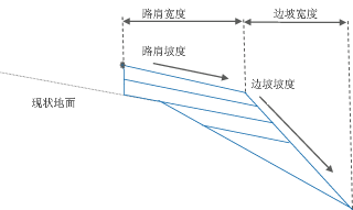

此部件可以为加宽情况插入路肩,这将根据原地面曲面的位置修剪基层和底基层。
附着点位于设计坡面曲面上路肩的内侧边缘。
注意:除非另有说明,否则所有标注均以米或英尺为单位。除非指明是带有“%”符号的百分比坡度,否则所有坡度均为“水平宽度比垂直高度”格式(例如,4:1)。

| 路肩宽度 | 从附着点到路肩铰点的宽度 | 数字 |
1.8 米 5.40 英尺 |
| 使用超高坡度 |
指定对路肩的铺装部分使用基准线路线上定义的超高方式的超高坡度。 |
选择列表:
否 |
| 路肩坡度方向 |
指定路肩坡度是远离路拱,还是朝向路拱 |
选择列表:
远离路拱 |
| 默认路肩坡度 | 造型曲面的默认横向坡度。如果未使用超高坡度或未为基准线路线指定超高坡度,则将使用此值。 | 数字 | - 2.0 % |
| 路基边坡类型 | 选择要使边坡连接保持固定的坡度而宽度可变,还是使其保持固定的宽度而坡度可变 | 选择列表:a) 保留坡度,调整宽度,b) 保留宽度,调整坡度 | 保留坡度,调整宽度 |
| 边坡坡度 | 边坡连接的固定坡度值,在使用“保留坡度”选项时使用 | 正数 | 4 (:1) |
| 边坡宽度 | 边坡连接的固定宽度值,在使用“保留宽度”选项时使用 | 正数 |
5.40 英尺 1.8 米 |
