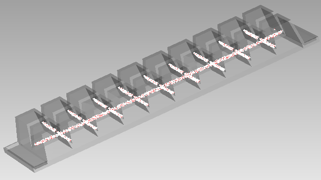

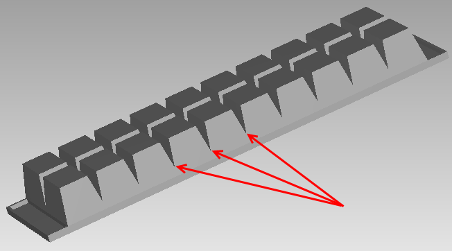

成品零件中的薄间隙可能需要在模具中使用薄金属突出成型。薄金属区域称为刀口。
刀口具有断开趋势,从而导致模具过早报废。
这特别适用于模具的刀口区域由一种较为柔软的模具材料(如铜、铜/铍合金或铝)构成的情况。确保用于评估可接受的模具厚度的配置设置值适用于正在使用的材料。
如果可能,设计应避免刀口。
若要查看刀口对指示器值的贡献,请单击“主页”选项卡 > “可生产性”面板 > “信息”。单击刀口,零件上的任何问题区域将加亮显示。
