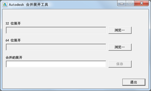

  2. 在展开“工具”文件夹中,双击 CombineDeploy.exe 工具。
  3. 在工具面板上,浏览到 32 位和 64 位展开,然后为合并的展开输入描述性名称。
    合并的展开将保存在与 32 位和 64 位展开相同的文件夹中。
