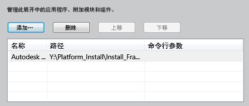

将在其中显示一个表格,用于管理其他软件。
- 在表格上方,单击“添加”,浏览到文件位置,然后单击某个文件。
文件名和路径将会添加到管理表。重复此步骤以添加更多文件。在表包含至少两个文件时,用于删除文件以及在列表中上移或下移文件的按钮将变为活动状态。在表超出窗口时,将添加水平和垂直滚动条。
