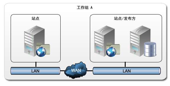

当前状态:工作组 A 包含一个发布方和两个站点。

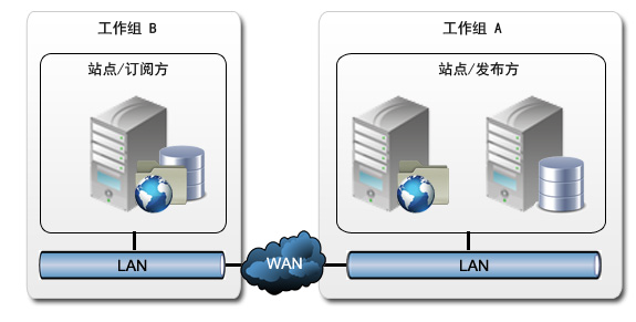

结束状态:两个工作组,工作组 A 是发布方,工作组 B 是订阅方
