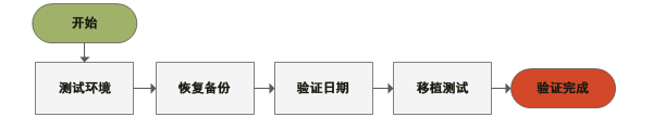

阶段 1 - 验证备份并测试移植
Autodesk 建议每次 Vault 升级都从验证的备份开始。
以下用于测试升级的步骤是验证备份的首选方法。

验证恢复的数据
验证文件存储和数据库是否完整,以及恢复的环境是否可操作。使用客户端来验证内容,并使用 Vault Server 应用程序验证配置。
移植测试
安装本页详细介绍的过程来测试环境。使用测试环境提供安全选项来体验移植过程,并发现意外难题。尽管此过程需要花费一些时间,但从长远来看,它可以通过避免对生产环境的影响来节省时间和精力。
