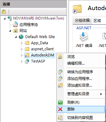

  3. 在“Internet 信息服务”对话框中,展开本地计算机 ►“网站”,然后单击“默认网站”。
  4. 如果看到名为 AutodeskDM 的文件夹,请在此文件夹上单击鼠标右键,然后选择“删除”。

  4. 在“Internet 信息服务”对话框中,展开本地计算机 ►“网站”,然后单击“默认网站”。
  5. 如果看到名为 AutodeskDM 的文件夹,请在此文件夹上单击鼠标右键,然后选择“删除”。
