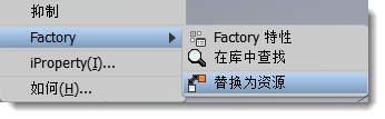

替换零件或资源的步骤:
  1. 在布局中单击对象。如果要使用同一资源替换多个块或资源实例,可以单击多个对象。
  2. 单击鼠标右键以查看关联菜单。
  3. 选择“Factory”,然后选择“替换为资源”

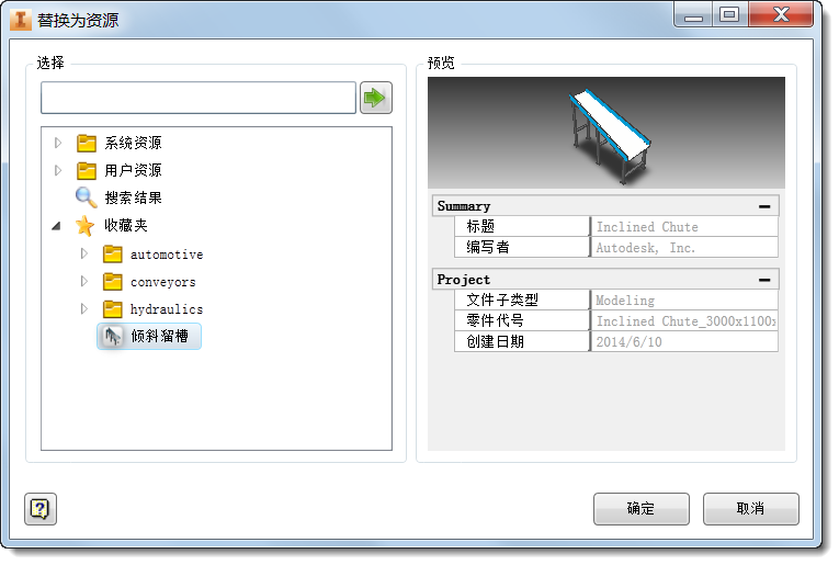

  4. 选择资源,然后单击“确定”
