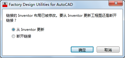

如果与某个 AutoCAD 二维工程图链接的 Inventor Factory 布局经过了修改,则打开该二维工程图时会显示以下对话框。单击“确定”可使用三维布局中的更改更新该工程图。
