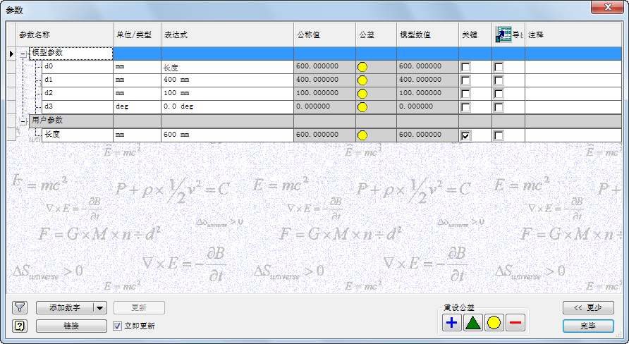

定义参数
完成零件后,必须定义一个或多个“用户参数”
  1. 在功能区上,单击 “Factory”选项卡 “参数”面板 “参数”
  2. 将显示“参数”对话框。
  3. 请注意,长度、宽度和厚度尺寸分别由 d0d1d2 模型参数表示。
  4. 现在,您必须创建一个用户参数。单击对话框左下角的“添加数字”按钮。
  5. 输入用户参数的名称“长度”
  6. “单位/类型”字段内单击,然后单击“确定”接受“mm” 作为“单位类型””对话框中的“单位指定”
  7. “拉伸”字段中输入 600 mm
  8. “d0 等式”字段中,将“长度”替换为 600 mm。
  9. 最后,激活对话框右下角的“关键参数”复选框。此步骤非常重要,因为该参数将驱动资源变量。
  10. 完成后,对话框应如图所示。
  11. 单击“完成”关闭“参数”对话框。

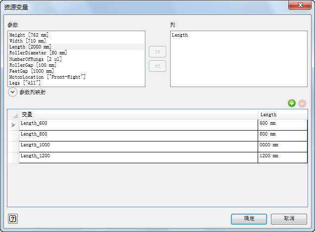

  5. 接下来,单击 “资源生成器”选项卡 “编写”面板 “资源变量 .
  6. 将显示“资源变量”对话框。
  7. 从对话框左上方的“参数”列表中选择“长度 [600 mm]”
  8. 单击“添加”按钮 (>>) “长度”添加到右上角的“列”列表中。
  9. 然后,单击“添加”按钮 在表中创建第一个变量。变量名称在变量列表中显示为“Variant_1”,在“长度”列中显示为“600 mm”
    注: 要从表中删除变量名称,请单击“删除”按钮
  10. 亮显名称“Variant_1”并将其重命名为“Length_600”
  11. 添加另外三个变量,并将它们重命名为“Length_800”“Length_1000”“Length_1200”。在“长度”列中将这些变量的值分别设定为“800 mm”“1000 mm”“1200 mm”
  12. 完成后,应显示“资源变量”对话框(如图所示)。
  13. 完成对资源变量的定义后,单击“确定”

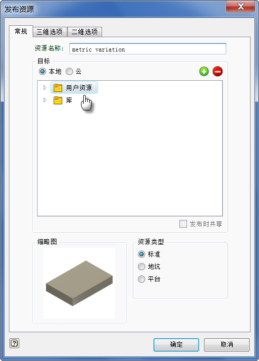

发布资源
  1. 在发布资源之前,保存“公制变量”
  2. 在功能区上,单击 “资源生成器”选项卡 “发布”面板 “发布资源” .
  3. 将显示“发布资源”对话框。

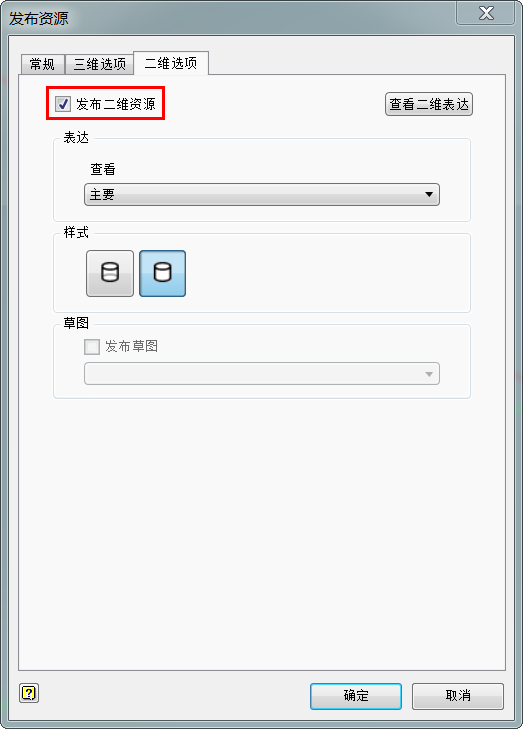

  4. 单击“二维选项”选项卡,并确保“发布二维资源”复选框处于启用状态。此设置可确保发布资源以在 AutoCAD Factory 中使用。
    注: “发布二维资源”复选框还可以启用和禁用“Factory 选项”对话框中的“资源生成器”选项卡。默认情况下,该设置处于启用状态。
  5. 然后,选择“常规”选项卡,单击“用户资源”文件夹中。(对于 Inventor Factory 和 AutoCAD Factory,资源变量都发布在此文件夹中。)
  6. 单击“确定”按钮发布资源并关闭对话框。
  7. “发布资源…”对话框中会显示进度条来指示资源发布进度。发布完成后,该对话框会自动关闭。
  8. 在功能区,单击 “资源生成器”选项卡 “退出” 面板 “完成资源生成器”

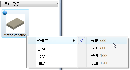

  2. “资源浏览器”中,双击以打开“用户资源”文件夹。
  3. “公制变量”资源的左上角将显示一个图标,指明该资源有四个变量。
  4. “公制变量”上单击鼠标右键以显示弹出式关联菜单。在“资源变量”子菜单中查看四个定义的变量。
  5. 从子菜单中选择“Length_600”,然后在 Factory 地板上像放置任何资源一样放置该资源。使旋转角度保留为 0 度。
  6. 对其余三个变量重复上述步骤。
  7. 在放置四个变量后,Factory 布局将类似如下图所示。

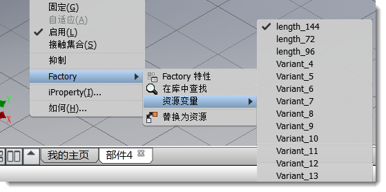

在布局中(不管是在 AutoCAD Factory 中还是在 Inventor Factory 中)放置了某个资源变量后,可以轻松地将该变量替换为其他变量。
  1. 在要替换的 AutoCAD 或 Inventor 布局中,选择(单击鼠标左键)资源变量。
  2. 然后,单击鼠标右键以显示弹出式关联菜单。
  3. 选择“Factory”>“资源变量”,然后从子菜单中选择替换变量。

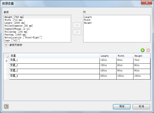

例如,假设通过下图中指定的变量创建了一个资源:

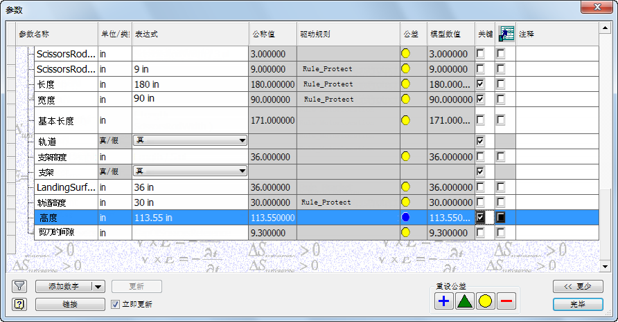

现在,更改资源的指定变量参数(“长度”“宽度”“高度”)以匹配值为上表中的“Variant_3”指定的值。(请记住,某些 iLogic 规则创建用来控制参数关系,如下面的“参数”对话框所示)。更改参数值会生成以下内容:
请注意,Rule_ParametersProtect iLogic 规则已替代指定变量参数,从而产生以下差异:
参数 变量中指定的值 模型中的实际值
长度 180 in 180 in
宽度 80 in 90 in
高度 90 in 113.55 in
