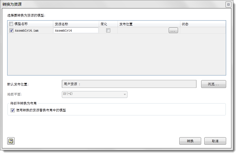

  4. 在 Factory 功能区中单击“转换为资源”以显示模型中包含的符合转换为资源条件的零件或子部件的列表。您也可以在资源上单击鼠标右键,然后选择“Factory”>“转换为资源”以访问该列表。
  5. “模型名称”标题下选择要转换的项目,或者单击标题旁边的复选框以选择所有项目。
  6. 根据需要更改资源名称。该名称将自动默认为导入的模型名称。
  7. 选择简化可将部件发布为单个零件。选择此选项可以提高性能,并且可以简化文件管理,因为在转换过程中以及在布局中放置资源时将创建较少的文件。
  8. 指定“默认发布位置”以将选定的资源发布到同一位置。若要将特定资源发布到其他位置,请在模型选择列表中资源的“发布位置”字段内输入位置。
  9. 如果转换的是 Inventor 部件文件,请选择新资源对应的“地板平面”,以便其正确定位在 Factory 地板上。如果部件已定位到 XY(+Z) 平面,则不需要在此处进行选择,因为它是已转换资源的默认方向。如果文件已经为 Factory 布局,则此下拉菜单不处于活动状态。
  10. 选择“使用转换的资源替换布局中的模型”可将当前布局中的模型自动替换为新创建的资源。如果不选择此选项,则仍会创建资源并将其添加到您的用户资源库,但模型保持在布局中。
  11. 单击“装换”以创建资源。
