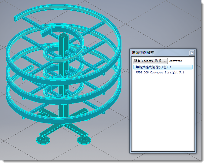

在布局中搜索资源
资源实例搜索功能可以找到与您输入的搜索条件相匹配的资源,并在布局中亮显它们以便于识别。
在布局中搜索资源的步骤:
  1. “Factory”选项卡上单击“搜索”
  2. 从下拉菜单中选择搜索类别。您可以按资源特性、描述符、标记或所有工厂数据进行搜索。
  3. 在下拉菜单右侧的字段中键入要搜索的关键字,然后按 Enter 键。搜索结果将会显示出来。将光标悬停在一条结果的上方以亮显布局中相应的资源。

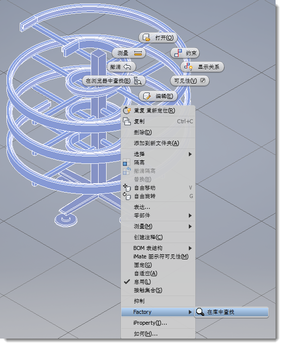

查找资源的库位置
如果您需要找出放置的资源在资源库中的位置(可能要编辑该资源或进行复制),请在布局中该资源上单击鼠标右键,然后选择“Factory”>“在库中查找”
资源浏览器将打开该资源在库中的位置。在浏览器中,在该资源上单击鼠标右键可以查看可用选项,如“浏览”、“预览”和“复制资源”。
