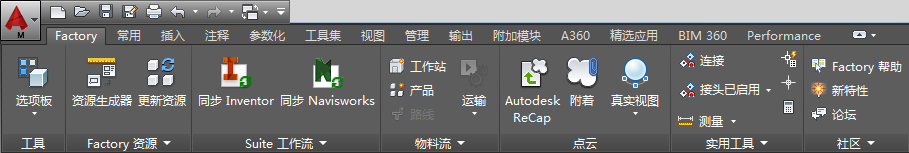

Factory Design Utilities 用户界面位于“Factory”选项卡上,包含名为“工具”、“Factory 资源”、“Suite 工作流”、“物料流”、“点云”、“实用工具”和“社区”的面板。Factory 与标准 AutoCAD 面板相结合,形成了默认的 Factory 工作环境。
下面介绍了许多 AutoCAD Factory 用户界面工具。
