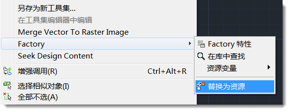

  2. 单击鼠标右键以查看关联菜单。
  3. 选择“Factory”,然后选择“替换为资源”

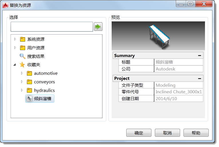

  4. 选择资源,然后单击“确定”
