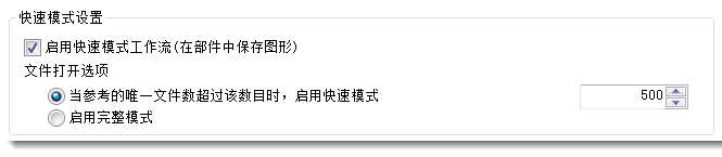

“快速模式”设置位于“Inventor 选项”中的“部件”选项卡上。
如果启用该选项,则当文件超出大小设置时将会自动调用快速模式。“完全打开”会关闭快速模式,并且每次您打开布局时会加载所有零部件数据。
