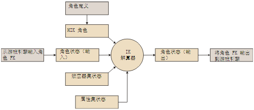

要使用 HumanIK 反向运动学解算器,您必须提供:
解算器将最终得到的角色姿势存储在随角色的起始姿势提供的同一 HIKCharacterState 中。
下图概括说明了此数据流:

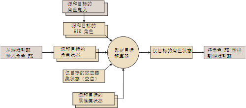

要使用 HumanIK 重定目标解算器,您必须提供:
解算器将最终得到的目标角色姿势存储在随目标角色的起始姿势提供的同一 HIKCharacterState 中。
