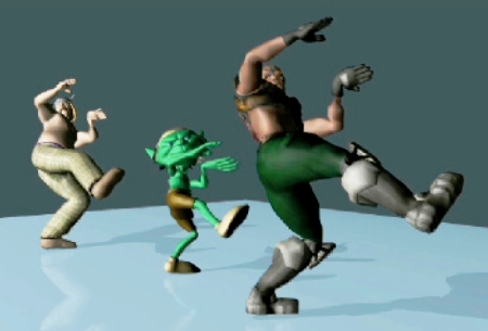

重定目标就是使用为给定源角色录制的正向运动学动画来控制一个或多个不同目标角色的移动的过程,该过程可能具有非常不同的比例、缩放、骨架结构、运动限制、细节层次等。
例如,在下图中,已为左侧的人类角色录制正向运动学动画。在运行时,HumanIK 将该动画重定目标为较小的精怪角色和较大的人类角色,使它们执行相同的运动,稍作改变以匹配其身体比例。
此过程本质上创建了源角色骨架结构与目标角色骨架结构之间的映射。它分析了源角色执行的运动,确定目标角色应如何反映这些移动,并使用反向运动学解算器查找最能反映原始动画的目标角色的最终位置。
