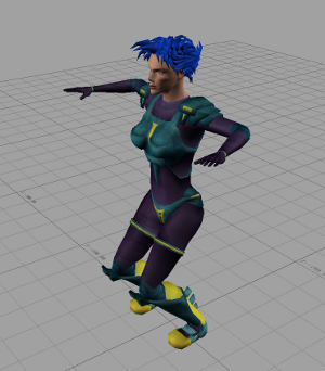

如左图所示,可以像正常人弯曲那样弯曲角色。 这是 HumanIK 使用的默认弯曲策略。 |

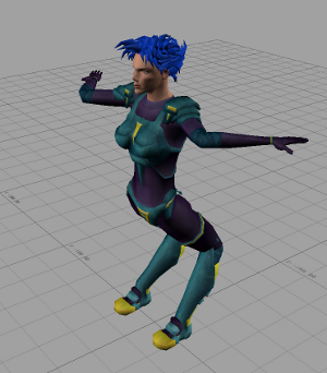

如左图所示,可以反方向弯曲角色。 此选项通常用于使角色具有像鸟那样移动的脚,或具有像四足动物(如狗、猫或马)的后腿。 |
