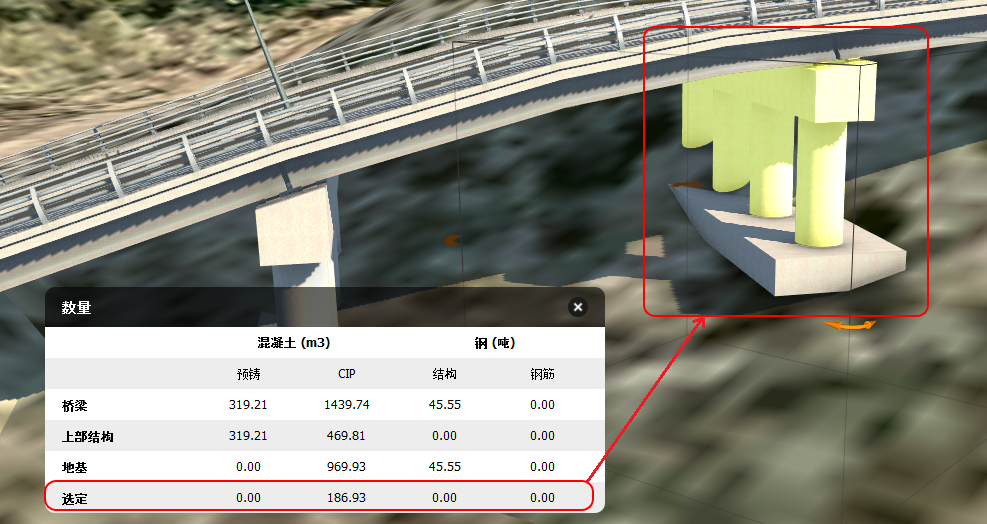

对于选定桥梁或选定桥梁组件,可打开“工程量”面板,以查看建造选定桥梁或选定桥梁组件所需的混凝土和钢材质工程量。
  1. 选择桥梁。
  2. 单击实用程序栏中的 以进入“编辑”模式。
  3. 在桥上单击鼠标右键以打开关联菜单,然后选择“工程量”以显示“工程量”资源。
    • 默认情况下,无论您选择哪种组件,工程量面板都将显示整个桥梁、地基和上部结构的材质工程量。
    • 选择单个组件或组件组,在“已选择”字段中查看所选组件或组件组的工程量。
  4. 注: 修改现有桥梁的类型(例如,从“预制工字型大梁”更改为“钢板大梁”)将导致 Bridge Design 重新计算所需的材质土方量。
