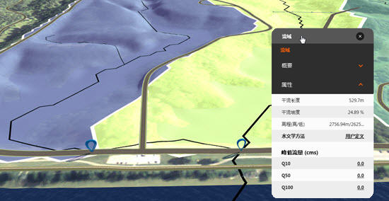

识别并分析与选定的设计道路相交的所有流域;或者从地形中的一个低点识别流域。
一次分析可识别多个流域。 每个流域都是一个可选的要素。 在某个流域内部单击以显示其资源卡。
“排水设计”将显示流域范围和水流位置,并用蓝色气球图钉标示出水流与设计道路的交叉处。
在放置和平整设计道路之前,分析会使用现有地面曲面。 分析会在放置道路并对道路进行设计之前,先识别现有的排水模式。
