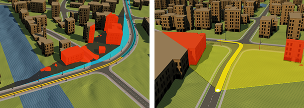

分析设计道路和交叉口的视距。这项分析有助于识别视线受遮挡物影响的盲点或视线障碍区。
| 视觉选项 | 说明 |
| 视线区域 | 用不同颜色表示分析车道上的安全区域和视线受影响区域。 浅蓝色表示能见度良好的区域。 黄色表示所需目标点被遮挡的视线障碍区。 深色区域表示视线问题可能导致事故发生的潜在事故区。 |
| 事故区域 | 用深色部分表示分析车道上视线问题可能导致事故发生的区域。 |
| 视距包络图 | 用不同颜色表示道路边界之外所需的视距范围,并显示遮挡效果。 浅蓝色表示能见度良好的区域。 红色表示遮挡物。 深色区域表示视线受遮挡物影响。 |
| 视线区域 | 显示与手动放置的视距线接点相对的视线区域。 黄色表示视线障碍区。 红色表示遮挡物。 深色区域表示视线受遮挡物影响。 |
| 视距线 | 显示从眼点到位于所需视距处的目标点的视距线。如果视线区域内的任何遮挡物对放置了视距线接点的眼点处的可见性产生负面影响,则也将显示第一个和最后一个被阻止的视距线。 黄色表示视线障碍区。 红色表示遮挡物。 |
| 距离直线 | 以手动放置视距线接点的视线高度显示一条到达所需视距的直线。 |
| 视觉选项 | 说明 |
| 视线三角形 | 显示可见区域和遮挡物。 浅蓝色表示能见度良好的区域。 黄色表示所需目标点被遮挡的视线障碍区。 红色表示遮挡物。 |
