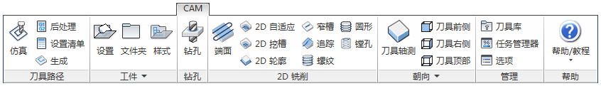

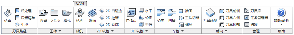

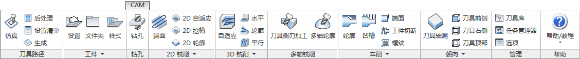

下面显示了命令功能区及其为三种不同版本的 Inventor HSM 提供的命令:
Inventor HSM Express 命令功能区
Inventor HSM 命令功能区
Inventor HSM Professional 命令功能区

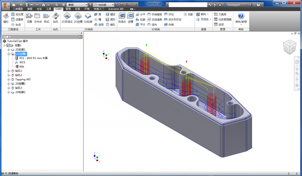

加载零件或部件文件并从“CAM”功能区中选择策略后,CAM 浏览器将变为激活状态,它替换了我们熟悉的 Inventor 模型浏览器。通过 CAM 浏览器,您可以查看并修改当前零件或部件中所有与加工相关的数据。
若要创建第一个加工操作,只需从 CAM 工具栏中选择任何刀具路径策略。所需的刀具路径类型当然是取决于零件的形状。有关各个加工策略的描述,请参考 Inventor HSM Express 帮助主题:关于 2D 加工策略
以下示例说明了用于移除零件内部型腔的 2D 挖槽策略。
通常,诸如挖槽等加工操作都从创建设置开始。设置用于为一组加工操作定义多个常规特性,包括工件坐标系 (WCS)、毛坯形状、夹具和加工曲面。如果您在添加第一个操作之前未手动创建设置,系统将会自动为您创建使用默认参数的设置。有关创建设置的详细信息,请参见帮助主题:设置参考
可以通过从命令功能区中单击相应的图标,选择您要在工件上执行的第一个操作。在该示例中,您可以单击 “CAM”选项卡 “2D 铣削”面板 “2D 挖槽”
切记: 或者,也可以在图形窗口的空白部分上单击鼠标右键以显示熟悉的 Inventor 标记菜单,并单击相应的标记菜单节点。
“操作”对话框将替换位于图形窗口左侧的 CAM 浏览器,并在其标题栏中醒目地显示您选择的策略名称。策略名称的右侧是操作编号。因为这是该零件的第一个 2D 挖槽操作,所以名称显示为“2D 挖槽 1”。第二个 2D 挖槽操作将显示为“2D 挖槽 2”,依此类推。此命名约定适用于 Inventor HSM Express 中的所有设置和加工策略。

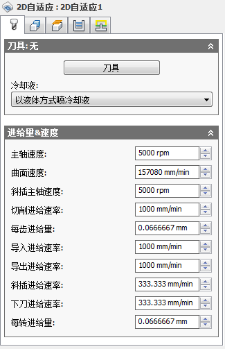

“2D 挖槽”策略的“操作”对话框。请注意,“刀具”选项卡在默认情况下处于激活状态。
“操作”对话框包含多个部分,其中提供在您创建新加工操作时用于控制刀具路径不同方面的参数。Inventor HSM Express 提供了所有参数的默认工作值(如果可能)。为了获取刀具路径,您需要做的只是选择刀具以及要加工的形状。
提示: 如果您希望将“操作”对话框和 CAM 浏览器显示在两个不同的窗口,而不是合并显示,请在“CAM 选项”对话框中的“用户界面”选项卡上禁用“合并操作对话框与 CAM 浏览器”设置。有关 CAM 选项的详细信息,请参见帮助主题:CAM 选项参考
单击“刀具”按钮以打开“刀具库”。通过展开树、选择刀具并单击“确定”按钮,从刀具库中选择现有刀具。或者,也可以单击“新建铣刀”按钮、编辑参数,然后单击“选择”按钮创建新刀具。
“刀具库”中选择了 Ø6 毫米球头铣刀

成功生成刀具路径后,只需在 CAM 浏览器中选择相应操作,即可查看在模型顶部生成的刀具路径的预览。
