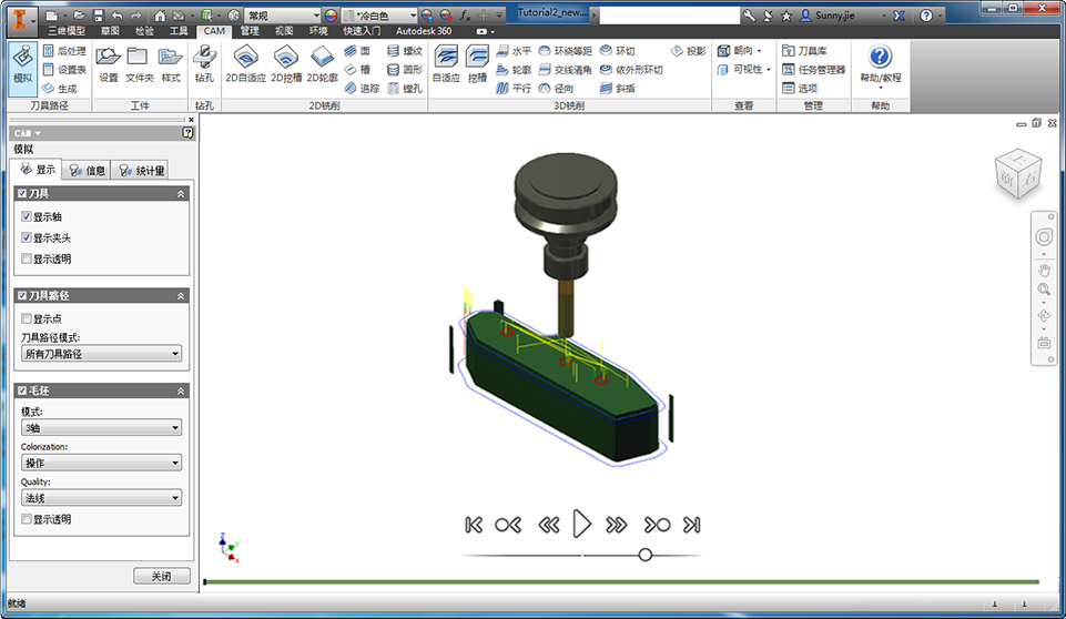

生成刀具路径后,您可以使用集成的 Simulate 工具来检查结果。通过使用播放功能,可以模拟刀具的运动。许多控制器都包含模拟速度和方向、刀具的可视性、轴和刀具夹头以及快速移动着色、引导位移和切削位移。
Simulate 的“信息”“统计信息”选项卡上的功能可用于测量距离,或动态查看关于刀具、进给量/速度、预估加工时间等方面的所有重要信息。系统支持完整 3+2 加工,并且可以通过单一操作来检查多个刀具路径。
毛坯模拟
通过集成的毛坯模拟功能,您可以查看将从材料实体块中移除的实际毛坯,以及自动检查轴和夹子/夹具是否碰撞。根据切削曲面各个部分的刀具对曲面着色,可对生成的实体模型进行检查。
