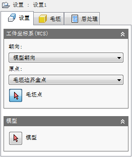

  1. 单击 “CAM”选项卡 “工件”面板 “设置” 以显示“设置”对话框。
  2. 您还可以在 CAM 浏览器顶部的“Tutorial2.ipt 操作”上单击鼠标右键,并从弹出式关联菜单中选择“新建设置...”
将显示“设置”操作对话框,并且“设置”选项卡处于激活状态
设置工件坐标系 (WCS) 原点
在图形窗口中,将绕零件的边界盒自动创建毛坯材料。模型朝向将按零件顶部中心的 WCS 显示。XYZ 朝向是正确的,但我们需要更改 WCS 原点。
  1. “工件坐标系 (WCS)”组中,从“原点:”下拉菜单中选择“毛坯盒点”
  2. 单击“毛坯点”按钮,然后选择位于毛坯顶面左下角处的点(由黑色点表示)。或者,也可以从“边界盒点:”下拉菜单中选择“顶部转角 1”
    “顶部转角 1”边界盒点
WCS 的方向现在已重新指向毛坯顶面的左下角

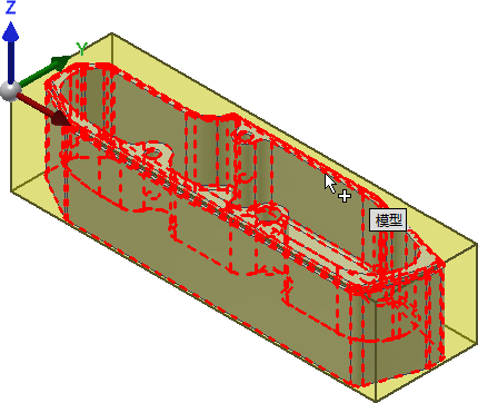

  1. “模型”组中,单击“模型 l”按钮。
  2. 在毛坯中单击模型以选择零件作为加工曲面。
  3. 在边界盒内选择模型
  4. 最后,单击“设置”对话框底部的 ,或者在图形窗口中单击鼠标右键,然后从标记菜单中选择“确定”以退出设置步骤。
