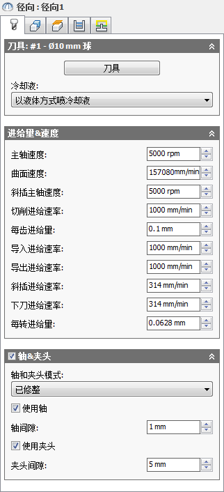

“刀具”选项卡设置
冷却液:
与刀具配合使用的冷却液的类型。
主轴速度:
主轴的旋转速度。
曲面速度:
以曲面上刀具的速度表示的主轴速度。
斜插主轴速度:
在执行斜插移动时主轴的旋转速度。
切削进给速率:
在切削移动中使用的进给量。
每齿进给量:
以每齿进给量表示的切削进给速率。
导入进给速率:
导入到切削移动中时使用的进给量。
导出进给速率:
从切削移动中导出时使用的进给量。
斜插进给速率:
向毛坯执行螺旋斜插时使用的进给量。
下刀进给速率:
向毛坯下刀时使用的进给量。
每转进给量:
以每转进给量表示的下刀进给率。
轴和夹头
在使用带夹头的刀具时,您可以根据加工策略在五种不同的轴和夹头模式之间选择一种模式。可以对刀具的轴和夹头执行碰撞处理,并且可以为它们提供不同的间隙。
使用轴
指定选定刀具的轴将在刀具路径计算中使用以避免碰撞。
轴间隙:
刀具的轴与零件之间始终保持该距离。
使用夹头
指定选定刀具的夹头将在刀具路径计算中使用以避免碰撞。
夹头间隙:
刀具的夹头与零件之间始终保持该距离。

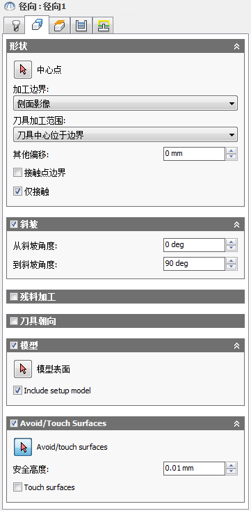

“形状”选项卡设置
加工边界:
边界模式指定如何定义刀具路径边界。下图显示了使用 3D 径向刀具路径的情况。
示例 1
示例 2
边界模式:
刀具加工范围:
使用刀具加工范围来控制刀具相对于选定边界的位置。
内部
整个刀具保持在边界之内。因此,可能不会加工该边界包含的整个曲面。
内部
居中
边界限制了刀具的中心。此设置可确保加工边界之内的整个曲面。但是,也可能加工边界之外的区域。
居中
外部
将在边界之内创建刀具路径,但刀具边缘可以移到边界的外部边上。
外部
若要偏移边界加工范围,请使用附加偏移参数。
附加偏移:
对选定边界和刀具加工范围应用附加偏移。
除非刀具加工范围为“内部”(在这种情况下,正值表示会将边界向内偏移),否则,正值表示会将边界向外偏移。
刀具中心位于边界之上时的负偏移
刀具中心位于边界之上时的无偏移
刀具中心位于边界之上时的正偏移
若要确保刀具的边缘与边界重叠,请选择“外部”刀具加工范围方法并指定一个较小的正值。
若要确保刀具的边缘完全避开边界,请选择“内部”刀具加工范围方法并指定一个较小的正值。
接触点边界
启用该选项时,指定边界限制刀具与零件的接触位置,而不是刀具中心位置。
禁用
启用
下图显示了使用球头立铣刀时在平行刀具路径方面存在的差别。
禁用
启用
仅接触
控制在刀具未与加工曲面接触的位置是否生成刀具路径。禁用该选项后,刀具路径将延伸到加工范围边界限制位置处,并跨过工件中的开口。
启用
禁用
斜坡
基于指定角度的范围包含刀具路径。
0° - 90°
0° - 45°
45° - 90°
斜坡角度范围由“形状”选项卡上的“起始斜坡角度”和“结束斜坡角度”角度参数指定。角度的定义范围为 0°(水平)到 90°(垂直)。
仅会加工等于或大于“起始斜坡角度”和“结束斜坡角度”参数中的值的区域。
大多数 3D 精加工策略都支持斜坡角度范围。斜坡角度范围的用途之一是将选定刀具路径策略限制到它能达到最佳加工效果的角度。例如,“平行精加工”更适用于加工浅平面区域,而“轮廓精加工”更适用于加工陡峭面区域。
起始斜坡角度:
“起始斜坡角度”从 0°(水平)平面进行定义。仅会加工等于或大于该值的区域。
相对于 0° 平面的斜坡角度
结束斜坡角度:
“结束斜坡角度”从 0°(水平)平面进行定义。仅会加工等于或小于该值的区域。
相对于 90° 平面的斜坡角度
残料加工
将操作限制为仅去除先前的刀具或操作无法去除的材料。
残料加工开
残料加工关
残料源:
指定要从其计算残料加工的源。
从设置毛坯
刀具直径:
指定残料刀具的直径。
转角半径:
指定残料刀具的转角半径。
锥度角:
指定残料刀具的锥度角。
肩部长度:
指定残料刀具的肩部长度。
文件:
指定残料文件。
调整:
选择残料调整,以便相应地忽略少量剩余材料或确保铣削少量剩余材料。
调整偏移:
该参数用于指定要忽略或额外去除的毛坯量,具体取决于“残料调整”设置。使用“忽略剩余材料”设置时,该参数主要用于避免加工次要的残料。
刀具朝向
指定如何使用空间坐标轴朝向和原点选项组合确定刀具朝向。
“朝向”下拉菜单提供了以下选项来设置 X、Y 和 Z 空间坐标轴的轴朝向:
“原点”下拉菜单提供了以下选项来定位空间坐标轴原点:
模型
启用该选项可覆盖设置中定义的模型形状(曲面/实体)。
包含设置模型
默认情况下处于启用状态,除了包含操作中选定的模型曲面外,还包含设置中选定的模型。如果禁用该复选框,那么将仅在操作中选定的曲面上生成刀具路径。
避开/接触曲面
指定要避开的曲面。启用该选项时,刀具路径将与选定曲面保持指定的距离。
禁用
启用
安全高度:
刀具将始终与选定曲面保持该距离。
接触曲面
与“避开曲面”设置的意义相反。启用该选项时,避开曲面是在避开其余曲面时在指定安全高度内必须接触的曲面。
接触曲面

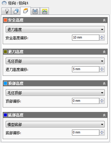

“高度”选项卡设置
安全高度
“安全高度”是刀具沿其路径快速移动到刀具路径起点的第一高度。
安全高度
安全高度偏移:
“安全高度偏移”将会应用,并且与在上述下拉列表中选择的“安全高度”有关。
退刀高度
“退刀高度”用于设置在进入下一个切削加工路径之前刀具向上移动的高度。“退刀高度”应设置为高于“进给高度”和“顶部高度”。“退刀高度”与后续偏移一起使用来确立高度。
退刀高度
退刀高度偏移:
“退刀高度偏移”将会应用,并且与在上述下拉列表中选择的“退刀高度”有关。
顶部高度
“顶部高度”用于设置描述切削顶部的高度。应在“底部”之上设置“顶部高度”。“顶部高度”与后续偏移一起使用来确立高度。
顶部高度
顶部偏移:
“顶部偏移”将会应用,并且与在上述下拉列表中选择的“顶部高度”有关。
底部高度
“底部高度”可确定刀具下降到毛坯的最终加工高度/深度和最低深度。需要在“顶部”之下设置“底部高度”。“底部高度”与后续偏移一起使用来确立高度。
底部高度
底部偏移:
“底部偏移”将会应用,并且与在上述下拉列表中选择的“底部高度”有关。

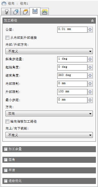

“加工路径”选项卡设置
公差:
加工公差是用于刀具路径生成和形状三角测量的公差之和。必须将任何其他过滤公差加到此公差中来获得总公差。
宽松公差 0.100
紧密公差 0.001
使用直线 G1 和圆弧 G2 G3 命令来控制 CNC 机床的轮廓运动。为了满足这一要求,CAM 将生成近似的样条曲线和曲面刀具路径,通过对刀具路径进行线性化处理,创建多条较短的直线段来近似模拟所需的形状。刀具路径与所需形状匹配的精确程度很大程度上取决于所使用的直线数量。使用的直线越多,生成的刀具路径就越接近于样条曲线或曲面的标称形状。
数据匮乏

从内部到外部连接
启用该选项以指定是不按照特定的顺序在加工路径之间进行连接,还是应按照从内部加工路径到外部加工路径的方向进行连接。
内部/外部方向:
指定刀具路径是按照从内部到外部的方向移动,还是按照从外部到内部的方向移动。选择“不定义”选项可按距离最小化该次序。
从内部到外部
从外部到内部
斜角步进量:
径向加工路径之间的斜角步进量(以度为单位)。
起始角度:
从 WCS 查看时从 X 轴测量的径向起始角度(以度为单位)。
起始角度
结束角度:
从 WCS 查看时从 X 轴测量的径向结束角度(以度为单位)。
结束角度

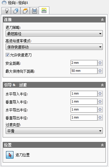

“连接”选项卡设置
退刀策略:
控制刀具如何在切削路径之间移动。下面显示了使用“流线”策略的图。
对于不支持线性化快速移动的 CNC 机床,可以修改后处理器,以将所有 G0 移动转换为高速 G1 移动。有关如何根据描述修改后处理器的详细信息或说明,请联系技术支持。
高进给速率模式:
指定何时快速移动应输出为真快速移动 (G0),何时应输出为高进给速率移动 (G1)。
设置该参数的目的通常是为了避免在执行“狗腿式”快速移动的机床上进行快速移动时发生碰撞。
高进给速率:
用于将快速移动输出为 G1 而非 G0 的进给速率。
允许快速退刀
启用该选项后,将以快速移动 (G0) 的方式退刀。禁用该选项会强制以导出进给速率退刀。
安全距离:
在退刀移动过程中刀具与零件曲面之间的最小距离。该距离是在应用加工余量之后测量的,因此,如果使用了负加工余量,应特别注意,要确保安全距离足够大以防止发生任何碰撞。
最大保持向下距离:
指定保持向下移动所允许的最大距离。
1 英寸最大保持向下距离
2 英寸最大保持向下距离
水平导入半径:
指定水平导入移动的半径。
水平导入半径
垂直导入半径:
当刀具从进刀移动转到刀具路径本身时垂直弧平滑的半径。
垂直导入半径
水平导出半径:
指定水平导出移动的半径。
水平导出半径
垂直导出半径:
指定垂直导出的半径。
垂直导出半径
过渡类型:
指定在加工路径之间进行连接的类型。
进刀位置
用于选择进刀位置的选择按钮。
