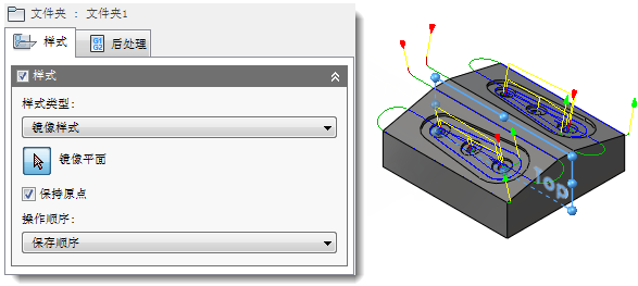

若要创建镜像阵列,请执行以下步骤:

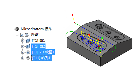

  1. 首先为要阵列化的单一特征或零件创建操作。
  2. 通过单击鼠标右键并从弹出式关联菜单中选择“添加至新阵列”,向新 CAM 浏览器文件夹添加操作。
  3. “阵列”操作对话框将会显示。从“阵列类型:”下拉菜单中选择“镜像阵列”。
  4. 单击“镜像平面”按钮,然后从零件或 Inventor 模型浏览器中选择要镜像的平面。
  5. 最后,从“操作顺序:”下拉菜单中,选择阵列是应根据刀具或操作对操作进行重排序,还是在阵列中保留操作原有的顺序。
