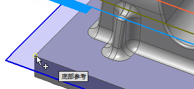

默认高度设置为与形状相关,以便加工零件的整个深度。在此操作中,我们将仅向下加工到零件的扁平区域,而忽略零件的矩形底座。
  1. 单击“高度”选项卡。
  2. 从“底部高度”下拉菜单中,选择“选择”。
  3. 对于“底部参考”,沿底面选择一个顶点。
