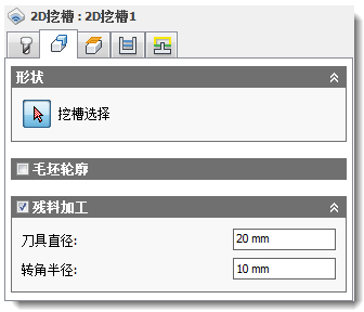

若要对 2D 挖槽进行残料加工,请在“形状”选项卡中启用“残料加工”复选框,然后输入刀具直径以及之前在形状上使用的刀具转角半径。
例如,如果您首先使用一个 20 毫米的刀具进行粗加工,该刀具不适合指定挖槽的所有区域,那么需要使用更小的刀具进行其他 2D 挖槽操作,并为“残料刀具直径”参数指定 20 毫米。
对“2D 挖槽”操作启用残料加工
