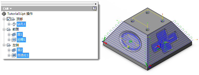

每个设置都可以使用设置图标 在 CAM 浏览器中表示为一个单独的项目。位于该项目下面的任何操作默认情况下将使用该设置的设置。
若要在 Inventor HSM 中创建操作,您至少需要一个设置。您可以通过在 Inventor HSM 工具栏中或者从 CAM 浏览器弹出式关联菜单中单击“设置”来手动创建设置。
切记: 如果您在添加第一个操作之前未手动创建设置,系统将会自动为您创建使用默认参数的设置。
对要加工的每侧使用设置的 3+2 零件
