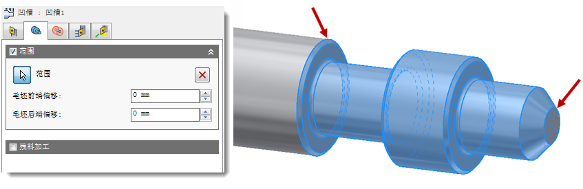

使用几何范围的步骤:
  1. 创建或编辑车削操作。
  2. 选择“几何图元”选项卡。
  3. 选中“范围”组合复选框。
  4. 找到要将刀具路径包含在其中的区域,然后使用“范围”选择箭头选择定义该区域范围的面/边。
“毛坯前端偏移”和“毛坯后端偏移”参数可用于将刀具路径延伸至容纳区域外,或进一步限制该区域内的刀具路径

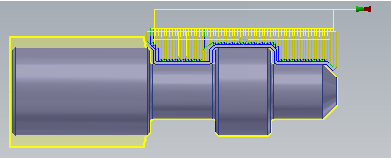

无前侧和后侧偏移

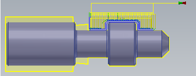

前侧和后侧偏移 - 正向

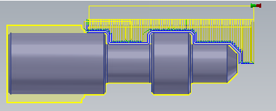

前侧和后侧偏移 - 负向
