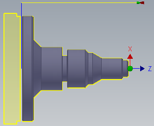

下图所示为转向轴的毛坯仿真。刀具路径处于关闭状态。
转向轴零件的毛坯仿真
