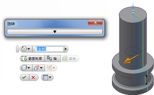

  1. 创建一个新 Inventor 零件。
  2. 使用表示刀具横截面的单一闭合型面创建草图。
  3. 使用“旋转”命令从草图创建旋转特征。
    Inventor 零件中的旋转特征;适用于创建成形铣刀刀具

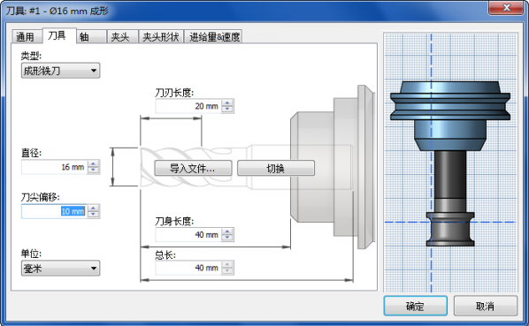

  5. 打开 Inventor HSM “刀具库”。
  6. 通过单击“新建铣刀”按钮创建新铣刀。
  7. 单击“刀具”选项卡,然后从“类型:”下拉菜单中选择“成形铣刀”。
  8. 单击“导入文件...”。
  9. 浏览到您之前保存的刀具文件并选择该文件。草图型面将加载为成形铣刀的型面,预览效果如下所示。
“成形铣刀”对话框及预览。虚线显示了刀具路径补偿点,它由直径和刀尖偏移控制。
该刀具的使用方法与所有其他刀具类似,请记住,刀具路径相对于直径和刀尖偏移定义的补偿点创建。
