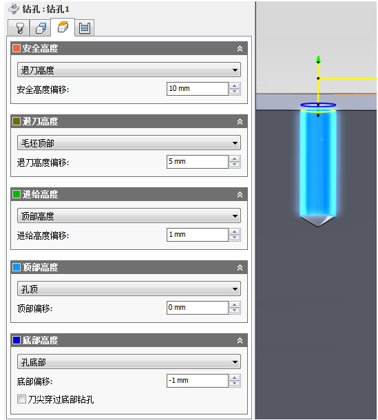

下图显示了钻孔高度设置的两个可能组合。
底部高度“孔底”。“自动合并孔段”已启用
底部高度“孔顶”,应用 -1 毫米偏移。该设置会从孔的顶部边向下钻 1 毫米;在您要点钻选择的孔时有效
