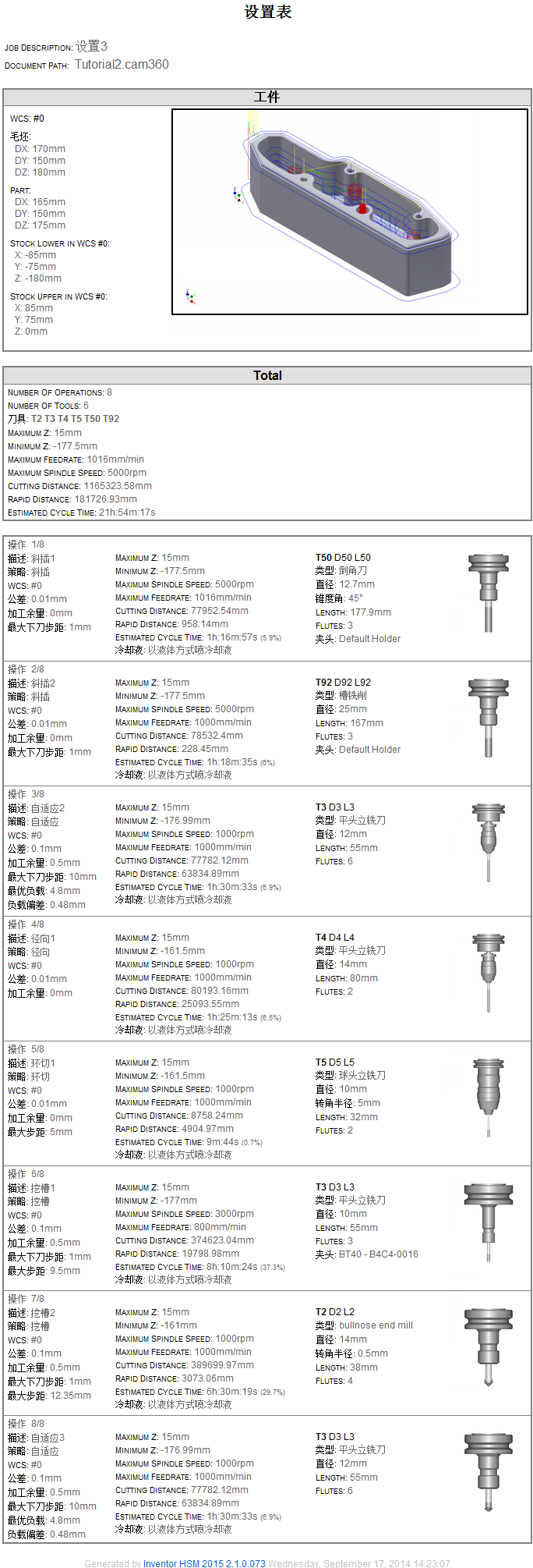

利用“设置表”功能,您可以为 CNC 操作员生成 NC 程序的概览。Inventor HSM 包含多个设置表,其中 HTML 设置表是默认设置表并且可完全自定义。
提示: 有关设置表和后处理器的自定义信息,请咨询您的经销商。

  5. 系统将会创建设置表并在 Internet 浏览器中将其自动打开。然后,您可以从 Internet 浏览器中打印设置表。
大多数设置表都具有可用于调整其行为的常用设置。可以在“后处理”对话框中进行这些设置。例如,当选择称为 setup-sheet.cps 的 HTML 设置表时,通过设置右下角的属性列表中的 toolChangeTime 来设置换刀时间(以秒为单位)。
示例设置表
