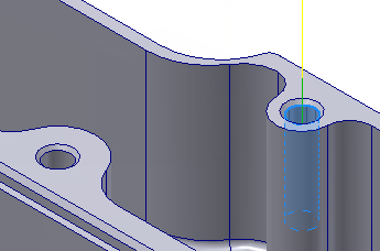

  1. 单击“形状”选项卡。请确保从“孔模式:”下拉菜单中选择“选择的面”,并且“孔面”选择按钮处于激活状态。
  2. 选择三个 4 毫米孔中一个孔的圆柱面。
  3. 启用“选择相同直径”复选框。
请注意,其他两个 4 毫米孔已处于选中状态。
重要: 如果“选择相同直径”处于禁用状态(灰显),最有可能您选择了圆柱体的边而非面。请确保选择圆柱面以使用此功能。选择面而非边所带来的额外益处在于,系统将根据圆柱体的高度来自动确定每个孔的深度。

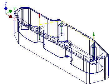

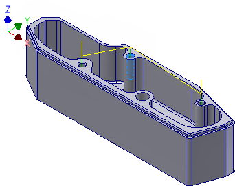

  1. 单击“操作”对话框底部的 ,或者在图形窗口中单击鼠标右键,然后从标记菜单中选择“确定”以自动开始计算钻孔刀具路径。
计算的刀具路径应如下所示:
提示: 钻孔刀具路径通常在线架模型上显示效果最佳。若要获取线架视图,请在功能区上的“视觉样式”下拉列表中单击 “视图”选项卡 “外观”面板 “线架” 。
