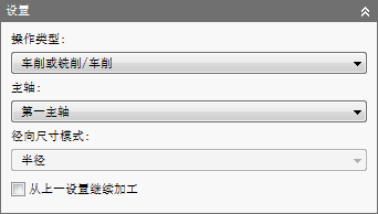

设置
加工设置可描述为指定操作类型 - 铣削、车削或铣削/车削。该参数可用于后处理器。
操作类型 - 铣削
铣削 - 当处理铣刀的刀具路径而不管配置如何时,需要使用铣削。
铣削
操作类型 - 车削或铣削/车削
车削或铣削/车削 - 当处理车床(包括具有动力刀具和铣削/车削配置的车床)的刀具路径时,需要使用车削。
车削
主轴
指定主轴。
径向尺寸模式
指定径向尺寸是显示为半径还是直径。
从上一设置继续加工
指定继续从以前的设置进行加工。

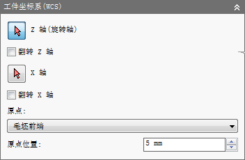

工件坐标系 (WCS) - 车削或铣削/车削
车削或铣削/车削操作的 WCS 选项
车削或铣削/车削操作的 WCS 选项有所不同。具体选项如下:
  • Z 轴(旋转轴) - 指定零件绕其旋转的轴。
  • 翻转 Z 轴 - 将 Z 轴翻转 180 度。
  • X 轴 - 指定零件的 X 轴。
  • 翻转 X 轴 - 将 X 轴翻转 180 度。
  • 原点 - 您可以选择“毛坯前端”、“毛坯后端”、“模型正面”或“模型背面”作为零件基准面。
  • 原点位置 - 输入值以指定 Z 轴方向上的原点位置。

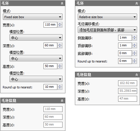

固定尺寸盒与相对尺寸盒
固定尺寸盒 - 创建指定(固定)尺寸的立方毛坯体。这是默认设置。
相对尺寸盒 - 创建比模型大指定偏移值(向上舍入到最近的指定增量)的立方毛坯体。
尺寸 - 显示盒设置毛坯的宽度 (X)、深度 (Y) 和高度 (Z) 尺寸。

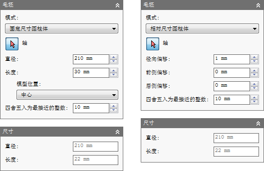

固定尺寸圆柱体和相对尺寸圆柱体
固定尺寸圆柱体 - 创建指定(固定)尺寸的圆柱形毛坯体。这是默认设置。
相对尺寸圆柱体 - 创建比模型大指定偏移值(向上舍入到最近的指定增量)的圆柱形毛坯体。
尺寸 - 显示圆柱形设置毛坯的直径和长度。

固定尺寸盒模式
“固定尺寸盒”模式允许您输入精确的 XYZ 值以指定毛坯的宽度、深度和高度尺寸。您还可以偏移毛坯的左侧和右侧、后侧和前侧以及顶部和底部以更好地定位模型。系统为您提供了以下选项:
  • 宽度(X): - 输入值以指定毛坯宽度。
  • 模型位置: 左偏移量(-X) - 指定毛坯在负 X 轴方向上的偏移量。
  • 模型位置: 中心 - 沿毛坯中的 X 轴将模型居中。
  • 模型位置: 右偏移量(+X) - 指定毛坯在正 X 轴方向上的偏移量。
  • 深度(Y): - 输入值以指定毛坯深度。
  • 模型位置: 后偏移量(+Y) - 指定毛坯在正 Y 轴方向上的偏移量。
  • 模型位置: 中心 - 沿毛坯中的 Y 轴将模型居中。
  • 模型位置: 前偏移量(-Y) - 指定毛坯在负 Y 轴方向上的偏移量。
  • 高度(Z): - 输入值以指定毛坯高度。
  • 模型位置: 顶偏移量(+Z) - 指定毛坯在正 Z 轴方向上的偏移量。
  • 模型位置: 中心 - 沿毛坯中的 Z 轴将模型居中。
  • 模型位置: 底偏移量(-Z) - 指定毛坯在负 Z 轴方向上的偏移量。
  • 向上舍入到最接近值: - 指定毛坯尺寸的舍入增量。
相对尺寸盒模式
选择“相对尺寸盒”模式后,将提供用于将毛坯添加到毛坯的顶部、底部和/或侧面的选项。
无其他毛坯
无其他毛坯 - 不为毛坯尺寸添加偏移值。
加毛坯至侧面和顶部、底部
添加毛坯至侧面和顶部、底部 - 所有侧面的对称毛坯偏移。顶部偏移和底部偏移采用唯一值。
  • 侧面偏移: - 指定侧面上的附加毛坯。
  • 顶部偏移: - 指定顶部上的附加毛坯。
  • 底部偏移: - 指定底部上的附加毛坯。
添加毛坯至所有侧
添加毛坯至所有侧 - 所有偏移方向使用唯一值。
  • 毛坯 -X 偏移: - 指定负 X 方向上毛坯的偏移。
  • 毛坯 +X 偏移: - 指定正 X 方向上毛坯的偏移。
  • 毛坯 -Y 偏移: - 指定负 Y 方向上毛坯的偏移。
  • 毛坯 +Y 偏移: - 指定正 Y 方向上毛坯的偏移。
  • 毛坯 -Z 偏移: - 指定负 Z 方向上毛坯的偏移。
  • 毛坯 +Z 偏移: - 指定正 Z 方向上毛坯的偏移。
“固定尺寸圆柱体”模式
“固定尺寸圆柱体”模式允许您指定圆柱形毛坯的轴。您也可以输入精确值以指定毛坯的直径和长度。“模型位置:”下拉菜单提供了可帮助您相对于毛坯更好地定位模型的选项。
提示: 当处理按指定直径或半径订购的棒料毛坯时,该毛坯模式非常有用。
“相对尺寸圆柱体”模式
“相对尺寸圆柱体”模式与“固定尺寸圆柱体”模式一样,也允许您指定圆柱形毛坯的轴。此外,您还可以指定径向、前侧和后侧偏移值,以便相对于毛坯更好地定位模型。

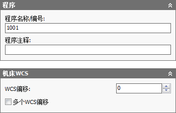

“后处理”选项卡设置
“后处理”选项卡可以提供诸如程序名称或编号、程序注释和工件偏移等后处理参数
工件偏移由后处理器配置映射到 CNC 控制器上的相应零表索引(例如 G54-G59)。通常将值 1 设置为 CNC 控制器上的第一个可用零索引(例如 G54)。WCS 和工件偏移通常设置为一对一相互匹配。
程序名称/编号
指定程序名称或编号。该参数可用于后处理器。
程序注释
指定程序注释。该参数可用于后处理器。
WCS 偏移:
标识设置的所需工件坐标系 (WCS)。后处理器配置负责将该数字映射为机床上的实际 WCS。

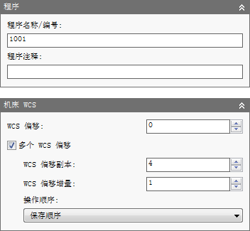

多个 WCS 偏移
启用该复选框以指定需要复制工件。
WCS 偏移副本:
指定工件复制的数量。该数量是实例的总数量。
WCS 偏移增量:
指定工件复制所使用的工件偏移增量。
操作顺序:
指定单个操作的顺序。
使用多个设置工件偏移
Inventor HSM 支持使用“多个 WCS 偏移”功能来阵列化整个设置,从根本上来说,就是使用不同的工件偏移来复制整个设置。当无法精确了解每个实例的各个部分时,通常使用该功能。
启用“多个 WCS 偏移”后,您可以指定实例的总数量和要使用的工件偏移增量。也可以选择复制刀具路径的顺序(按设置、按操作或按刀具)。
启用多个工件偏移
“WCS 偏移:”字段的设置取决于后处理器。在此情况下,我们将使用 Fanuc 后处理,因此指定 1 将使用第一个工件偏移 (G54)。下一个字段是副本数,在此情况下,我们使用 4,因此接下来的每个偏移都会以 1 为增量,即 G55、G56 和 G57。

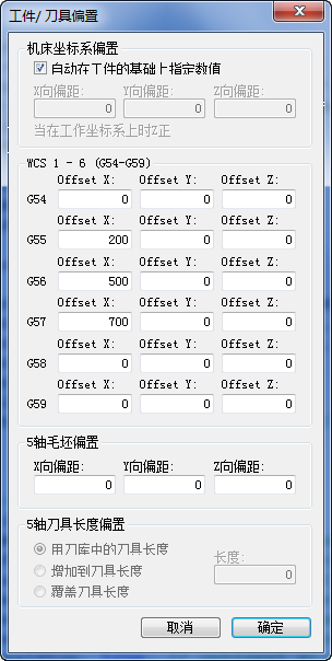

使用“刀具路径模拟”设置工件/刀具偏移
“多个 WCS 偏移”功能仅适用于后处理和设置表功能。当每个实例的相对位置在 Inventor HSM 中未知时(例如 G54 与 G55 相关),无法模拟复制的刀具路径。因此,若要查看多个工件偏移,我们必须查看在 Inventor HSM Edit 中发布的文件。
在编辑器中,我们通过执行以下操作来设置工件偏移:首先在功能区中单击 “刀具路径模拟”选项卡 “文件”面板 “刀具路径模拟窗口” , 然后单击 “刀具路径模拟”选项卡 “其他”面板 “设置工件/刀具偏移” , 以显示“工件/刀具偏移”对话框。
在 Inventor HSM Edit 中设置工件偏移
发布的文件中的多个工件偏移
