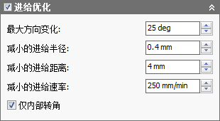

Inventor HSM 提供了多种方法来处理刀具路径中的锐角。其中的一种功能称为“进给优化”,利用该功能可以减小锐角中的进给速率。
若要激活进给优化,请在“加工路径”选项卡中启用“进给优化”复选框。
最大方向变化:
指定在减小进给速率之前所允许的最大角度变化。
减小的进给半径:
指定在减少进给量之前所允许的最小半径。
减小的进给距离:
指定在转角之前要减少进给量的距离。
减小的进给速率:
指定要在转角处使用的减小的进给速率。
仅内部转角
启用该选项可仅减小内部转角的进给速率。
