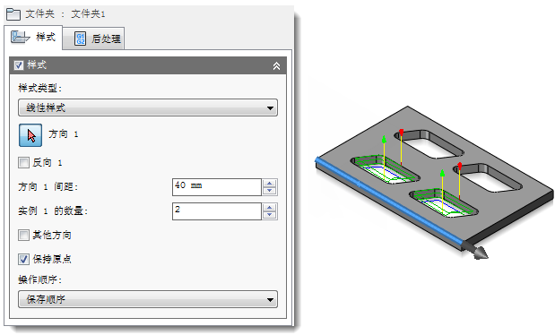

  3. “阵列”操作对话框将会显示。从“阵列类型:”下拉菜单中选择“线性阵列”(这是默认选项)。

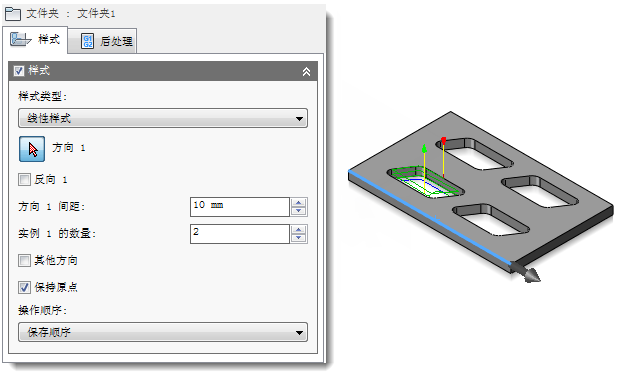

  4. 单击“方向 1”按钮,然后沿阵列化操作的方向选择直边或草图线。
  5. 如有必要,请启用“切换方向 1”复选框以反转阵列方向。
  6. 在“方向 1 的间距:”字段中,输入阵列的距离。
  7. 在“实例 1 的数量:”字段中,输入在该方向上应对操作进行阵列化的次数。

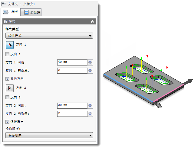

  8. 如果您要继续在另一个方向上阵列化,请启用“其他方向”复选框。
  9. 对于“方向 2”重复步骤 4-7。
  10. 最后,从“操作顺序:”下拉菜单中,选择阵列是应根据刀具或操作对操作进行重排序,还是在阵列中保留操作原有的顺序。
