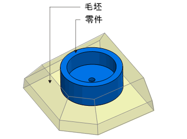

加工不规则毛坯的步骤
“自适应清除”支持任何形状的毛坯定义。
不规则毛坯
