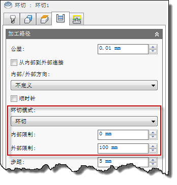

“环切精加工”策略提供了几种不同的操作模式。可以从位于“加工路径”选项卡中的“环切模式”下拉列表中选择模式。
选择环切模式
